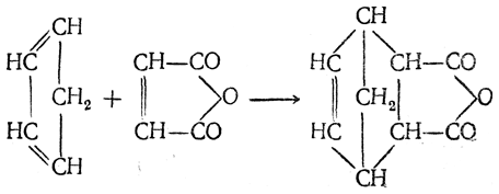

Малеиновый ангидрид является характерным реактивом на системы сопряженных двойных связей, чрезвычайно легко образуя продукты присоединения (аддукты) с веществами, содержащими такие связи. Эта реакция была открыта Дильсом и Альдером (1928), а впоследствии изучена и распространена ими на широкий круг веществ. Она получила название «диенового синтеза» и широко применяется для получения циклических соединений, особенно с мостиковыми связями.
Бутадиен, например, присоединяется к малеиновому ангидриду с образованием ангидрида тетрагидрофталевой кислоты. При гидрировании продукта присоединения получается гексагидрофталевая кислота.
При взаимодействии малеинового ангидрида с циклопентадиеном образуется соединение с метиленовым мостиком в цикле
а с фураном — соединение с кислородным мостиком;
