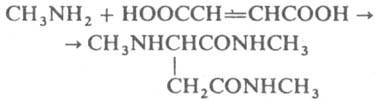

Малеиновая и фумаровая кислоты легко восстанавливаются до янтарной к-ты, окисление пероксидами приводит соотв. к рацемич. винной к-те или мезовинной к-те, при озонировании образуется озонид, к-рый разлагается до глиоксиловой и щавелевой к-т. При присоединении по двойной связи воды, НСlO и галогенов образуются соотв. яблочная, хлоряблочная и дигалогенянтарная к-ты; при этом р-ции с малеиновой к-той приводят к рацемич. формам, а с фумаровой - к мезо-формам. Аммиак и первичные амины реагируют сначала по карбоксильной группе, а при более высокой т-ре по двойной связи, напр.:
