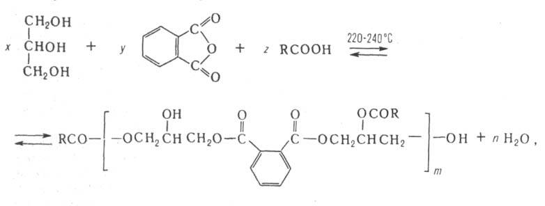

Получение. Осн. р-ция при получении алкидных смол-конденсац. теломеризация (полиэтерификация), в к-рой высшая жирная к-та служит телогеном, напр.:
где R-алкил или алкенил, m1016-2.jpg2.
