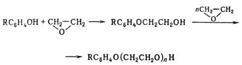

ОКСИЭТИЛИРОВАННЫЕ АЛКИЛФЕНОЛЫ (полиокси-этиленалкилфениловые эфиры), техн. назв. соед. общей ф-лы RC6H4O(CH2CH2O)nH, где обычно R-алкил С7 и выше, п > 1. Неионогенные ПАВ. Р-римость в воде и орг. р-рите-лях зависит от соотношения мол. массы гидрофобного радикала R и гидрофильных оксиэтильных групп; обычно уменьшается с повышением т-ры. Получают оксиэтилированные алкилфенолы действием этиленоксида на алкилфенолы:
Р-цию проводят в присут. щелочей или CH3ONa; в первом случае т-ра р-ции 130-150°С, во втором -90-100 °С. Конечные продукты содержат незначит. кол-ва алкилфенолов.
