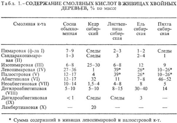

СМОЛЯНЫЕ КИСЛОТЫ (дитерпеновые к-ты), прир. кар-боновые к-ты гл. обр. фенантренового ряда общей ф-лы С19Н27_31СООН; мол. м. 300-304. Смоляные кислоты продуцируются всеми хвойными растениями семейства Pinaceae; главная составная часть живицы (50-70% по массе), экстрактивных смолистых в-в из соснового осмола (45-60%), таллового масла (30-45%), канифоли (75-95%). Содержатся также в ископаемых смолах (чаще всего в виде производных и продуктов деградации), экстрактивных в-вах хвойных растений др. семейств (напр., можжевельник). В табл. 1 приведен состав осн. природных смоляных кислот живиц, выделяемых из хвойных деревьев. Качеств. состав смесей смоляных кислот практически одинаков (исключение-ламбертиановая к-та, характерная только для экстрактивных в-в кедра сибирского; ф-ла X), но наблюдаются значит. различия в их количеств. составе.

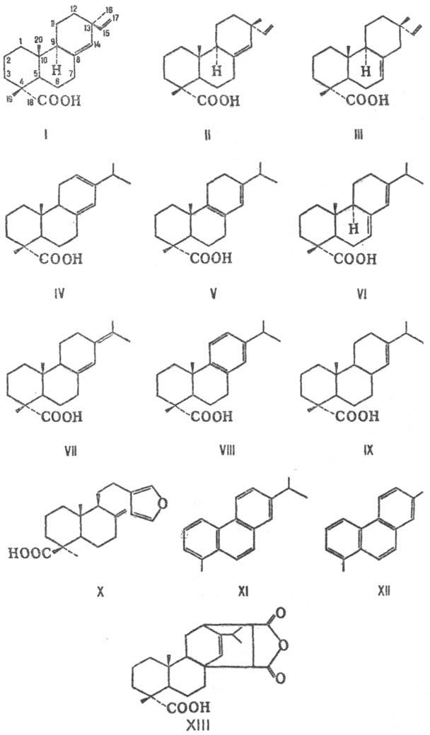

Среди смоляных кислот особенно часто встречаются трициклич. соед., отличающиеся положением двойных связей или заместителей и пространств. конфигурацией (ф-лы I-Х), что обусловливает различие в их хим. св-вах. Кроме этих смоляных кислот в живице найдены мн. бициклич. соединения (изокупрессовая, сциадо-повая, антикопаловая, цис- и транс-коммуновые и др. к-ты). К смоляным кислотам относят также недавно выделенные из живицы пихты сибирской тритерпеновые к-ты (абиесоновая, абиесоловая).

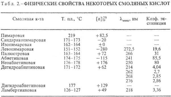

Индивидуальные смоляные кислоты-бесцв. кристаллы без запаха, расплавы склонны к переохлаждению; хорошо раств. в диэти-ловом эфире, ацетоне, бензоле, хуже-в этаноле, бензине, скипидаре; не раств. в воде. Физ. св-ва нек-рых смоляных кислот приведены в табл. 2.

К-ты с несопряженными двойными связями (I-III), а также дегидро- и дигидроформы (VIII, IX) сравнительно устойчивы к нагреванию и воздействию О2 воздуха. Смоляные кислоты с сопряженными двойными связями (IV-VII; их иногда наз. абиетиновыми к-тами) быстро окисляются на воздухе, легко изомеризуются друг в друга (через промежут. образование карбкатиона при атоме С-8) под действием минер. к-т и(или) при нагр. выше их т-ры плавления. Наим. устойчива Левопимаровая к-та, к-рая при нагр. без доступа воздуха обратимо переходит в абиетиновую к-ту. Нагревание последней при 200 °С без доступа воздуха в течение 4 ч приводит к равновесному образованию палюстровой и неоабиетиновой к-т; состав равновесной смеси (% по массе): VI-80, V-13, VII-7.
При нагр. выше 250 °С абиетиновая к-та диспропорциони-рует с необратимым образованием дегидро- и дигидроабие-тиновых к-т. Превращение ускоряют каталитич. добавки, напр. I, Pd на угле, тиофенолы, S, Se. При нагр. с двумя последними добавками смоляные кислоты дают алкилфенантрены: к-ты I-VII-ретен (XI), к-ты VIII и IХ-пимантрен (XII).
Смоляные кислоты с сопряженными двойными связями вступают в диеновый синтез. Взаимод. левопимаровой к-ты с малеино-вым ангидридом происходит при комнатной т-ре, абиетиновой, палюстровой и неоабиетиновой - выше 100°С; продукт р-ции - малеопимаровая к-та (XIII). Смоляные кислоты сравнительно легко конденсируются с фенолами и формальдегидом. Эти превращения лежат в основе пром. модификаций канифоли.
