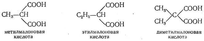

Простейшей двухосновной кислотой является кислота, молекула которой состоит из двух карбоксильных групп НООС—СООН, называемая щавелевой кислотой. Двухосновная кислота с тремя атомами углерода в молекуле — малоновая кислота — может иметь лишь одно строение: НООС—СН2—СООН. Последовательным замещением атомов водорода на метилы можно произвести от малоновой кислоты ряд кислот, являющихся непосредственными ее гомологами. Названия этих кислот обычно и производятся от названия малоновой кислоты:
