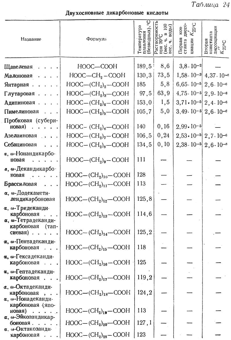

Двухосновные кислоты могут давать два ряда солей, сложных эфиров, амидов и других производных.

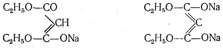

Металлическим производным малоновых эфиров придают строение енолятов (аналогично производным ацетилацетона):

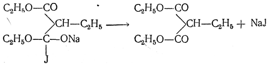

Реакции образования C-алкилзамещенных производных следует рассматривать как реакции присоединения галоидных алкилов по двойной связи, сопровождающиеся отщеплением NaHal, например:
а) Синтез гомологов малоновой кислоты и одноосновных кислот действием иодистых алкилов (синтезы Конрада). При действии иодистых алкилов на натриймалоновый эфир натрий замещается на алкил и получаются моноалкилмалоновые эфиры, например:

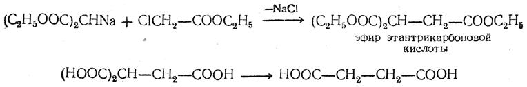

в) Синтез многоосновных кислот при помощи эфиров галоидзамещенных кислот. Действием на натриймалонозый эфир (и его гомологи) эфиров галоидзамещенных одноосновных кислот можно получить эфиры трехосновных кислот, а омылением этих эфиров с последующим отщеплением CO2 получаются двухосновные кислоты:

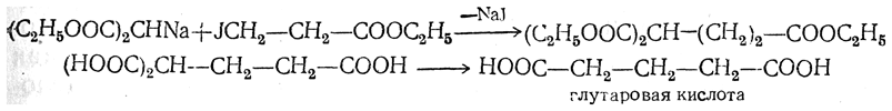

Этим путем могут быть получены и кислоты с большим расстоянием между карбоксильными группами, например:
