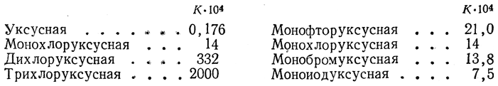

Галоидзамещенные кислоты вступают во все реакции, свойственные карбоновым кислотам. Они образуют соли, сложные эфиры, галоидангидриды, ангидриды, амиды и пр. Введение галоидов в молекулу кислоты увеличивает силу кислоты, как видно из приведенных ниже данных, причем это влияние падает от фтора к иоду:

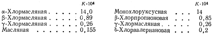

Кроме того, галоид оказывает тем меньшее влияние на силу кислоты, чем дальше он отстоит от карбоксила в углеродной цепи:

При многократном замещении водорода галоидом индукционные эффекты не просто суммируются, а взаимно усиливают друг друга (это видно из сравнения констант диссоциации монохлор-, дихлор- и трихлоруксусной кислот).
Индукционное влияние довольно быстро ослабевает вдоль цепи простых связей между углеродными атомами и за пределами четвертого звена углеродной цепи (дальше 6 А) становится уже неощутимым.
