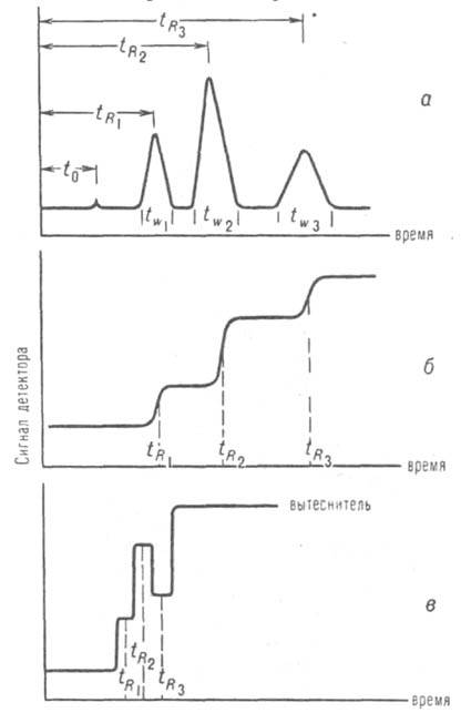

Основные хроматографические величины и их определение. При разделении в-в с помощью жидкостной хроматографии могут применяться проявительный, фронтальный и вытеснительный варианты. Чаще всего используют проявительный вариант, при к-ром в колонку в потоке элюента вводят порцию разделяемой смеси. Выход компонентов смеси из колонки регистрируется на хроматограмме в виде пиков (рис., а). Из хроматограммы определяют времена удерживания несорбирующегося (t0) и разделенных компонентов (tR1 , tR2 и т. д.) и ширину оснований пиков (tw1, tw2 и т. д.). Зная объемную скорость элюента w, вычисляют: мертвый объем колонки Vm = t0.w; исправленный удерживаемый объем компонента V'R = (tR — t0)w = t'Rw, где t'R - исправленное время удерживания компонента; коэф. емкости колонки по отношению к данному компоненту k' = (tR - t0)/t0 = V'R/Vm; эффективность колонки (характеризуется числом эквивалентных теоретич. тарелок) N = 16(tR/tw)2; коэф. селективности a = t'R2 /t'R1 = V'R2/V'R1 = k'2/k'1 и разрешение RS = 2(tR2 - tR1)/(tw1 + tw2). Высота или площадь пиков характеризует концентрацию компонентов, а удерживаемые объемы - качеств. состав смеси. Идентификацию компонентов обычно проводят по совпадению времен удерживания со стандартными в-вами; используют также физ.-хим. или хим. методы.

Варианты жидкостной хроматографии: а)проявительный; б)фронтальный; в) вытеснительный.
При фронтальном варианте через колонку непрерывно пропускают смесь разделяемых в-в, к-рая играет роль подвижной фазы. Хроматограмма в этом случае представляет собой ступени, высоты к-рых пропорциональны концентрациям компонентов; удерживаемые объемы определяют по времени удерживания компонентов (рис., б). При дифференцировании такой хроматограммы получают картину, как в проявит. варианте. В вытеснит. варианте компоненты смеси, введенной в колонку, вытесняются элюентом, к-рый адсорбируется сильнее любого компонента. Порядок выхода компонентов определяется силой взаимод. их с пов-стью сорбента (рис., в). Главный показатель, характеризующий жидкостную хроматографию, - разрешение RS двух в-в, к-рое связано с осн. хроматографич. величинами соотношением:
