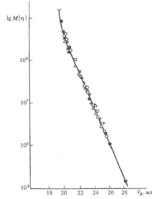

Эффективным размером макромолекулы при эксклюзионной хроматографии является ее гидродинамич. радиус R, к-рый вместе с мол. массой полимера М определяет характеристич. вязкость полимера6028-22.jpg . Универсальную калибровочную зависимость VR от произведения6028-23.jpg (ур-ние 2) впервые получил экспериментально Г. Бенуа, она имеет вид (рис. 1):
где А и В - константы. Ур-ние (2) одинаково справедливо для линейных и разветвленных полимеров, блок- и привитых сополимеров, олигомеров. Используя ур-ние Марка-Ку-на-Хувинка:6028-25.jpg где6028-26.jpg и а - табулированные константы, учитывающие взаимод. полимера с р-рителем и степень жесткости макромолекулы, можно перейти от универсальной зависимости (2) к рабочей зависимости (3) для исследуемого образца (рис. 2):
где6028-35.jpgС2 = B(a+1).
Рис. 1. Универсальная калибровочная зависимость Бенуа для эксклюзионной хроматографии:6028-28.jpg - линейный полистирол;6028-29.jpg - разветвленный полистирол; (+) -звездообразный полистирол;6028-30.jpg- гетеропривитой сополимер полистирола и полиметилметакрилата;6028-31.jpg - полиметилметакрилат;6028-32.jpg- разветвленный полифенилсилоксан;6028-33.jpg -полибутадиен.

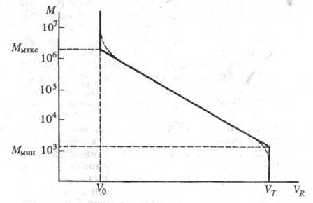

Рис. 2. Рабочая калибровочная зависимость для эксклюзионной хроматографии.
В области от V0до VT (объем колонки, доступный для р-рителя и молекул ниже определенного размера, соответствующего Ммин) рабочая зависимость имеет линейный (квазилинейный) характер. Соответствующие объемам V0 и VT мол. массы представляют собой пределы исключения - Ммакс (молекулы большого размера, не проникают в поры сорбента) и Ммин, (молекулы небольшие, полностью проникают в поры сорбента). Эти величины, а также тангенс угла наклона линейной части калибровочной зависимости селективности разделения С2 = Vp/lg(Mмакс/Mмин)и степень ее линейности определяют качество сорбента для эксклюзионной хроматографии. Благодаря логарифмич. зависимости V от М селективность разделения dV/dM падает с увеличением М, поскольку С2 = (dV/dM)M. Для разделения макромолекул с близкими М требуется сорбент, работающий в узком диапазоне М и обладающий высокой селективностью С2. Сорбенты с порами одного размера теоретически способны разделять макромолекулы в пределах6028-39.jpg коммерческие сорбенты характеризуются6028-40.jpg . Ддя разделения макромолекул в большом диапазоне М нужны сорбенты с бимодальным и тримодальным распределением пор по размерам, обеспечивающие линейную мол.-массовую калибровочную зависимость в диапазоне М = 102,5 - 106,5. Селективность С2 подобного сорбента (или специально подобранной смеси сорбентов) естественно ниже, чем унимодального сорбента, но ее делают максимальной для заданного диапазона6028-41.jpg Макс. селективность достигается увеличением объема перового пространства сорбента, у бимодального и тримодального сорбентов, кроме того,-оптимальным распределением пор по размерам. Важно, чтобы при разделении смеси макромолекул их наибольшая и наименьшая М находились в пределах ММИН - ММАКС характерных для данного сорбента. Иначе по краям хроматограммы при VT и V0будут выходить из колонки макромолекулы соотв. с М6028-42.jpgММИНи М6028-43.jpgММАКС, образуя ложные хроматографич. пики.

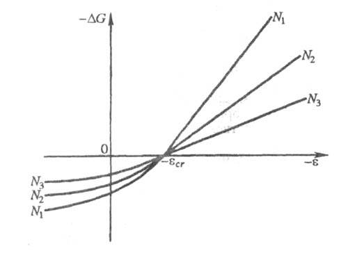

На рис. 3 показаны кривые зависимости6028-52.jpg от энергии взаимод.6028-53.jpg сегментов макромолекулы (см. Макромолекула) с пов-стью сорбента. Эти кривые для макромолекул с разным числом сегментов (N)пересекаются в точке критич. энергии6028-54.jpg Кривые левее точки6028-55.jpgотносятся к режиму эксклюзионной хроматографии. Отсюда ясно, что эксклюзионная хроматография включает значит. область энергетич. зависимостей6028-56.jpg где6028-57.jpgимеет значения от6028-58.jpg до6028-59.jpg Чем меньше6028-60.jpg тем больше изменение6028-61.jpg при попадании макромолекулы в поры и, следовательно, разделение макромолекулы более селективно.
Рис. 3. Зависимость6028-63.jpg и6028-64.jpg для разных N(N1 >N2>N3).

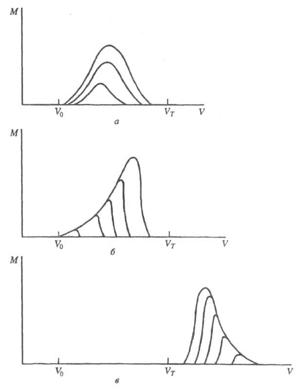

У макромолекул, несущих электрич. заряд (полиэлектролитов), наблюдаются схожие, но более сильные изменения6028-68.jpg в зависимости от рН и ионной силы элюента, Это происходит благодаря увеличению размеров молекул полиэлектролитов при их диссоциации и проявлению кулоновских взаимод. между зарядами на больших расстояниях, чем в случае действия дисперсионных или электростатич. сил. При увеличении рН выше 4 пов-сть силикагелей приобретает отрицательный заряд. Взаимод. с ней нейтральной макромолекулы остается эксклюзионным (режим эксклюзионной хроматографии), поликатион адсорбируется благодаря ионообменной сорбции, а полианион исключается из пор по законам ионной эксклюзии значительно сильнее, чем при обычной эксклюзии.
Для подавления нежелательных для эксклюзионной хроматографии явлений ионной эксклюзии и ионообменной сорбции модифицируют пов-сть сорбентов (для придания ей нейтрального заряда при рН > 4), увеличивают ионную силу р-рителя, ослабляя кулоновские взаимод., добавляют орг. р-рители, смещая тем самым рК полиэлектролита или изоэлектрич. точку у полиамфолитов. С др. стороны, ионообменную сорбцию и ионную эксклюзию можно использовать для разделения нейтральных макромолекул, полианионов и поликатионов одного размера. Поскольку диссоциация полиэлектролитов увеличивается с разбавлением их р-ров, то при эксклюзионной хроматографии макромолекулы на краях хроматографич. колонки, где их концентрация мала, диссоциируют и движутся по колонке не по законам эксклюзионной хроматографии, а по законам ионообменной сорбции и ионной эксклюзии в зависимости от заряда пов-сти сорбента и макромолекулы, что приводит к искажению формы кривой зависимости V и М (рис. 4), а также позволяет диагностировать наличие того или другого процесса.
Рис. 4. Эксклюзионная хроматография нейтральных макромолекул (а) и полиэлектролитов: ионная эксклюзия (б), ионообменная сорбция (в).
Эффекты, аналогичные ионообменной сорбции, но только в более слабой степени, могут наблюдаться при гидрофобных взаимод. макромолекулярных сегментов с модифицированной гидрофобными радикалами пов-стью сорбента или при электростатич. взаимод. поверхностных силанольных гидроксигрупп с функциональными группами полярных макромолекул. Все эти эффекты должны подавляться при проведении эксклюзионной хроматографии.
