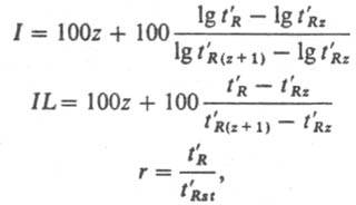

Для характеристики удерживания хроматографируемых соед. с целью их идентификации в капиллярной хроматографии используют относит. величины: индекс Ковача I (логарифмич. индекс удерживания), линейный индекс удерживания IL и относит. удерживание r:
где t'R, t'Rz, t'R(z+1), t'Rst - соотв. приведенные времена удерживания хроматографируемого в-ва, нормального парафина с числом углеродных атомов z, нормального парафина с числом углеродных атомов (z + 1) и в-ва сравнения. В капиллярной хроматографии удерживание определяется не только сорбцией в-в в НЖФ, но и сорбцией на пов-стях раздела газ - НЖФ и НЖФ - стенка колонки (или твердый носитель). Напр., r для определения констант распределения летучих соед. в системе газ - НЖФ описывается ур-нием:
