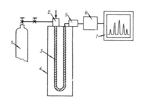

В соответствии с агрегатным состоянием используемой подвижной фазы существуют газовые и жидкостные хроматографы. В подавляющем числе хроматографов реализуется проявительный вариант хроматографии. В газовом хроматографе (см. рис.) газ-носитель из баллона через регуляторы расхода и давления непрерывно с постоянной или переменной скоростью подаётся в хроматографическую колонку-трубку (диаметром 2—5 мм и длина 1—10 м), заполненную сорбентом и помещенную в термостат, позволяющий поддерживать заданную температуру (вплоть до 500 °С).
Ввод газообразной пробы (1—50 см3) и жидкой (несколько мкл) осуществляется либо вручную (газовым шприцем или микрошприцем), либо автоматически — при помощи микродозаторов. В хроматографической колонке происходит разделение исходной многокомпонентной смеси на ряд бинарных смесей, состоящих из газа-носителя и одного из анализируемых компонентов. Бинарные смеси в определённой последовательности, зависящей от сорбируемости компонентов, поступают в детектор. В результате происходящих в детекторе процессов (изменения теплопроводности, ионизационного тока и др.) фиксируется изменение концентрации выходящих компонентов; преобразованные в электрический сигнал, эти процессы записываются в виде выходной кривой.

Принципиальная схема газового хроматографа: 1 — баллон с инертным газом; 2 — устройство для ввода пробы в хромотографическую колонку; 3 — хромотографическая колонка; 4 — термостат; 5 — детектор; 6 — преобразователь сигналов; 7 — регистратор.
