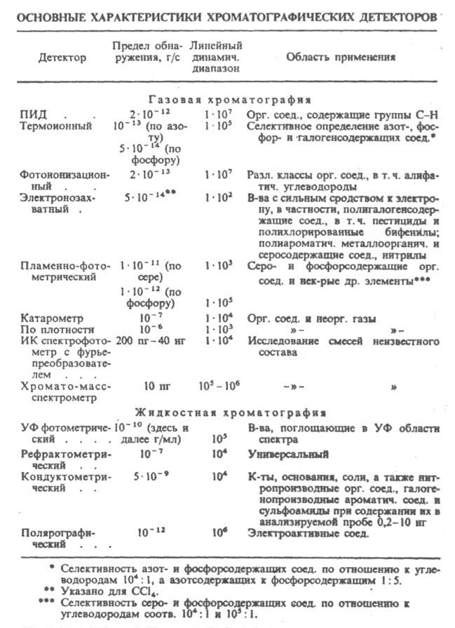

Детекторы в газовой хроматографии. В газовой хроматографии практически используют только детекторы дифференциального типа, к-рые подразделяют на концентрационные и потоковые. В концентрационном детекторе значение выходного сигнала Ес = Sс • с, где Sc - чувствительность (коэф. пропорциональности), с - мгновенное значение концентрации определяемого в-ва в объеме детектора; площадь хроматографич. пика Spc = Sc.q/F, где q - кол-во в-ва, прошедшего через камеру детектора, F - скорость потока газа-носителя. В таких детекторах (площадь пика зависит от скорости потока) концентрацию в-ва рассчитывают по высоте пика. В потоковом детекторе значение выходного сигнала Еj = Sj.j, где Sj - чувствительность, j - мгновенное значение массовой скорости в-ва, поступающего в детектор, j = dq/dt (t-время); площадь пика Spj = Sj.q. В таких детекторах кол-во в-ва определяют по площади пика. Принадлежность детекторов к одному из типов устанавливают измеряя зависимость его показаний от скорости газа-носителя. Концентрац. детекторы хроматографические, как правило, недеструктивные (неразрушающие анализируемые в-ва), а потоковые - деструктивные. Осн. характеристики применяемых детекторов представлены в табл. Практически универсальным и высокочувствит. детектором для орг. соед. является пламенно-ионизационный детектор хроматографический (ПИД). Относится к числу потоковых. В ПИД происходит ионизация орг. соед. в водородном пламени. В результате между электродами, одним из к-рых служит горелка, а другой расположен над пламенем, резко возрастает электрич. ток, сила к-рого пропорциональна массовой скорости Орг. в-ва, поступающего в пламя детектора. Чувствительность ПИД несколько уменьшается в ряду: углеводороды > > эфиры > спирты > к-ты. Диапазон измеряемых концентраций 10-3-10-8 массовых долей от основного компонента. Модификация ПИД-термоионныйдетектор хроматографический с источником ионов щелочного металла (напр., К, Rb, Cs), поступающих в пламя. Характеризуется повыш. чувствительностью к фосфор-, азот- и галогенсодержащим соед. В фотоионизационном детекторе хроматографическом источником ионизации служит УФ излучение, под действием к-рого анализируемое в-во ионизируется, образуя ион и электрон. При этом энергия фотона должна быть больше потенциала ионизации анализируемого в-ва. В результате проводимость газовой среды в детекторе резко увеличивается и возрастает пропорционально концентрации в-ва. Детектор состоит из источника излучения, примыкающего к ионизационной камере с двумя электродами, используемыми для измерения тока ионизации. Используя лампу с энергией излучения 11,7 эВ, возможно анализировать соед. разл. классов, включая алифатич. углеводороды. Подбирая излучение с подходящей энергией, можно избирательно анализировать соед., обладающие разл. потенциалами ионизации. Детектор относится к концентрационному недеструктивному типу, поэтому целесообразно использовать его при последоват. соединении с др. детекторами, напр. ПИД. Электронозахватный детектор хроматографический представляет собой камеру с двумя электродами, к-рые используют для измерения ионного тока, и радиоизотопным источником для ионизации газов. В качестве источника используют b-активные (напр., 63Ni) и a-активные (напр., 239Рu) излучатели, а в качестве газа-носителя N2, H2, Не. Под влиянием радиоактивного излучения газ ионизируется с образованием электронов. Если приложить к электродам камеры определенный потенциал, возникает заметный фоновый ток.
Хроматографические детекторы
Молекулы анализируемых в-в, обладающие сродством к электрону, при поступлении в детектор захватывают электроны, в результате чего концентрация последних уменьшается, что приводит к пропорциональному снижению фонового тока. Электронозахватный детектор можно использовать также и для определения соед., не способных к захвату электронов, после количеств. перевода их в производные, к-рые определяются этим детектором с высокой чувствительностью. При добавлении к газу-носителю "допингов" (напр., NO), чувствительность электронозахватного детектора резко увеличивается по отношению к нек-рым соед., к-рые обычно характеризуются миним. сигналом. Пламенно-фотометрический детектор хроматографический измеряет интенсивность излучения в-в в водородном пламени. Его можно рассматривать как вариант пламенно-эмиссионного фотометра. При сгорании в-в образующиеся атомы и простые молекулярные частицы возбуждаются, переходят в состояние с более высокой энергией и испускают определенное характеристич. излучение. Оптич. фильтры, используемые в детекторе, позволяют выделить линию, характерную для соед. определенного класса (напр., для серосодержащих 394 нм, для фосфорсодержащих 526 нм). Излучение, соответствующее этой линии, усиливается фотоумножителем. Действие детектора по теплопроводности (катарометра) основано на измерении электрич. сопротивления нагретой металлич. нити в потоке газа из колонки. При изменении состава газа изменяется теплоотдача и, следовательно, ее т-ра и электрич. сопротивление. Обычно катарометр имеет две камеры. Через одну (камера сравнения) пропускают чистый газ-носитель, через другую (камера измерения) - газ после выхода из колонки. Нагретые металлич. нити в камерах сравнения и измерения включены в электрич. мост Уитстона. Нить обычно изготовляют из материала, электрич. сопротивление к-рого существенно зависит от т-ры. Для достижения большей чувствительности газ-носитель (обычно Не, Н2, N2) должен значительно отличаться по теплопроводности от анализируемых соединений. В детекторе по плотности выходной сигнал зависит от разности плотностей анализируемого в-ва и газа-носителя. В весовых детекторах по плотности обычно проводят сравнение давлений двух столбов медленно протекающих в-в, к-рые характеризуются разл. плотностью и находятся при одинаковых т-рах и давлении. Для независимой идентификации примесей используют также высокочувствит. и сверхселективные масс-спектральный детектор и ИК детектор с фурье-преобразователем.
Детекторы для жидкостной хроматографии. Принцип действия детекторов хроматографических для жидкостной хроматографии (ЖХ) основан на таком св-ве в-ва, к-рым не обладает подвижная фаза. Из детекторов хроматографических, используемых в газовой хроматографии, в ЖХ применение находят ПИД и электронозахватный, к-рые детектируют продукты пиролиза соед. после испарения р-рителя (на движущейся ленте или проволоке) и деструкции нелетучих соед. в печи-пиролизаторе. Единого универсального детектора для ЖХ не существует. Наиб. распространенный и высокочувствит. -УФ ф о т о м е т р и ч. детектор хроматографический, в к-ром анализируемые в-ва детектируются путем измерения кол-ва излучения, абсорбируемого при прохождении света через проточную ячейку детектора (объем ячейки 2-10 мкл). Детектор используют либо в диапазоне 180-400 нм, либо на определенных длинах волн, чаще всего 254 нм. Концентрация в-ва определяется по закону Бугера - Ламберта - Бера. Источники излучения -ртутная лампа низкого давления, дейтериевая лампа с соответствующими фильтрами. УФ детектор можно использовать при градиентном элюировании, а также для определения в-в, не поглощающих УФ излучение. В этом случае в элюент добавляют в небольшой концентрации в-во, поглощающее УФ излучение, тогда анализируемое в-во, не поглощающее УФ излучение, дает отрицат. пик. Иногда используют ИК и сканирующие ИК спектрофотометры. Разработаны детекторы на основе оптич. многоканальных анализаторов, позволяющие осуществлять непрерывное многоволновое детектирование. Ф л у о р е с ц е н т н ы й детектор хроматографический измеряет интенсивность флуоресценции (или хемилюминесценции) при облучении определяемого в-ва УФ излучением (или при хим. р-циях). Р е ф р а к т о м е т р и ч. детектор хроматографический измеряет разность между показателями преломления чистой и анализируемой подвижными фазами в потоке на выходе из колонки. В определенном диапазоне концентраций сигнал рефрактометрич. детектора прямо пропорционален концентрации определяемого компонента. Осн. недостаток - чрезвычайная чувствительность к изменениям т-ры. Особенно целесообразно его применение в препаративной и эксклюзионной ЖХ. Действие э л е к т р о х и м. детектора хроматографического основано на измерении электрохим. характеристик элюата после хроматографич. колонки. В к о н д у к т о м е т р и ч. детекторе хроматографическом измеряют электропроводность элюата. Иногда элюат после колонки подвергают УФ облучению и определяют кондуктометрически ионизирующиеся продукты фотолитич. деструкции. В о л ь т а м п е р о м е т р и ч. детектор хроматографический используют для определения электроактивных соед., напр., один из вариантов такого детектора - п о л я р о г р а ф и ч. детектор хроматографический с объемом ячейки 1 мкл и менее. Для изотопно-меченых соед., напр. 35S, 14C, 32Р, 3Н и др., используют р а д и а ц и о н н ы е детекторы хроматографические. Перспективны поляриметрич. детекторы хроматографические, а также высокочувствит. масс-спектрометрич. детекторы, способные также идентифицировать соед.; последние обычно используют в сочетании с микроколоночной жидкостной хроматографией. Лит. Жуховицкий А. А., Туркельтауб Н. М., Газовая хроматография, М., 1962; Бражников В В., Дифференциальные детекторы для газовой хроматографии, М., 1974; Ротин В. А., Радиоионизационное детектирование в газовой хроматографии, М., 1974; Жидкостная колоночная хроматография, под ред. 3. Дейла и др., пер. с англ., т. 1, М., 1978; Electron capture: theory and practice in chromatography, ed. by A. Zlatkis, C.F. Poole, Amst., 1981; Poole С F, Schuette S. A., Contemporary practice of chromatography, Amst, 1984. В.Г. Бeрёзкин.
