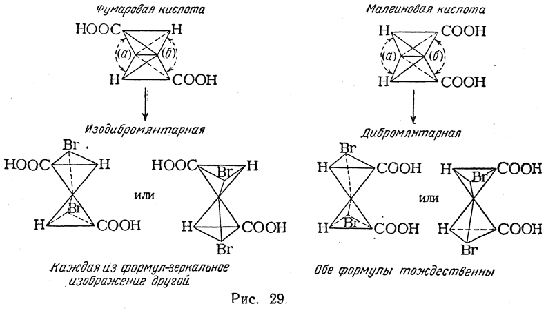

Казалось бы, указанный выбор конфигураций можно подтвердить и на примере образования дибромянтарных кислот, однако присоединение брома к фумаровой кислоте и к малеиновому ангидриду (сама малеиновая кислота под действием брома изомеризуется в фумаровую) идет не так, как следовало бы ожидать.
Из фумаровой кислоты — безразлично, будет ли атакована двойная связь у (а) или у (б) (рис. 29), — должна была бы получиться рацемическая изодибромянтарная кислота, представляющая собой смесь равных количеств правовращающей и левовращающей кислот. Из малеиновой же кислоты должна получаться дибромянтарная кислота, у которой, как легко видеть, две половины молекулы являются зеркальными изображениями друг друга, и, следовательно, неизбежна полная внутримолекулярная компенсация асимметрии, т. е. должна получаться мезо-форма.
Фактически же при бромировании фумаровой кислоты получается высокоплавящаяся (256° С в запаянном капилляре) дибромянтарная кислота, которая, очевидно, должна быть мезо-формой, а при взаимодействии с бромом малеинового ангидрида (с последующим осторожным омылением) образуется низкоплавящаяся (169° С в открытом капилляре) изодибромянтарная кислота, которую удается разделить в виде солей с цинхонином или морфином на левовращающий и правовращающий изомеры, имеющие т. пл. 157° С. Таким образом из малеиновой кислоты образуется рацемическая смесь антиподов. Это указывает,

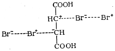

что механизм реакции бромирования сложнее, чем изображено на приведенной схеме. Очевидно, присоединение двух атомов брома происходит или не одновременно (ср. стр. 369), или через переходное состояние, в котором участвуют три молекулы:

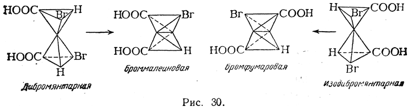

Гидролиз дибромянтарной кислоты дает мезовинную, а гидролиз изодибромянтарной — рацемическую винную кислоту, т. е. при этой реакции перегруппировка не происходит. При отщеплении же от дибромянтарной кислоты молекулы бромистого водорода образуется, по-видимому, броммалеиновая кислота, т. е. цис-кислота, поскольку она легко дает соответствующий ангидрид. Из изодибромянтарной кислоты получается бромфумаровая кислота (рис. 30):
Взаимные отношения бромфумаровой и броммалеиновой кислот напоминают отношения фумаровой и малеиновой кислот. Ангидрид бромфумаровой кислоты (как и фумаровой) неизвестен; в условиях, когда такой ангидрид должен был бы образоваться, получается ангидрид броммалеиновой кислоты Однако при восстановлении обеих кислот цинком и соляной кислотой в водном растворе получается только фумаровая кислота, возможно, вследствие того, что малеиновая кислота в этих условиях может изомеризоваться в фумаровую.
