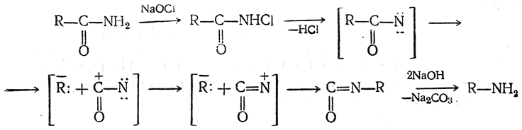

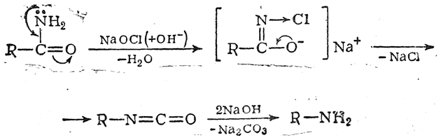

7. Реакция Гофмана. При действии на амиды гипогалогенита или брома и щелочи образуются амины, а углеродный атом карбонильной группы отщепляется в виде СО2 (А. Гофман). Ход реакции можно представить так:
В учебных руководствах до сих пор еще часто встречается другое толкование механизма этой реакции:
Однако такой ход реакции менее правдоподобен, так как образование осколка
с атомом азота, несущим две свободные электронные пары, мало вероятно.
Против этого механизма говорит, в частности, тот факт, что если радикал R оптически деятельный, то он не рацемизуется в результате реакции. Между тем даже мимолетное существование свободного радикала R–: привело бы к потере оптической деятельности.

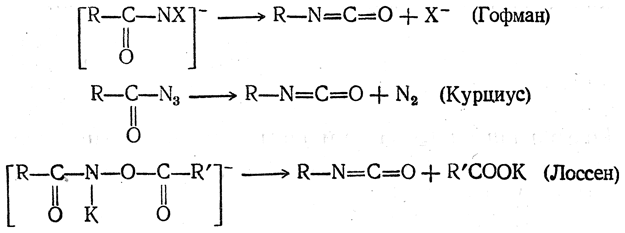

Следует подчеркнуть, что в реакциях Гофмана, Курциуса и Лоссена происходят совершенно аналогичные перегруппировки:
Вероятно, все эти перегруппировки имеют сходный механизм.
