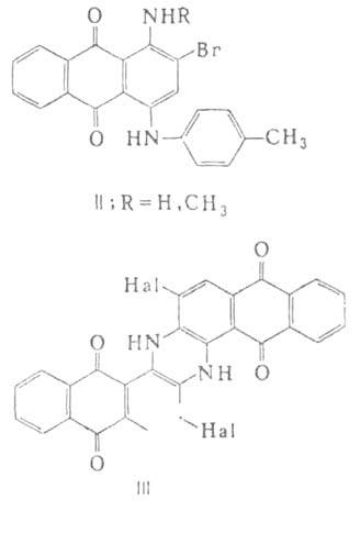

Атомы галогена в аминогалогенантрахинонах способны легко замещаться на амино- и меркаптогруппы, арильные группы по Ульману, как правило, в присут. Си и ее солей. Эти р-ции широко используют в пром-сти для получения красителей. Так, 1-амино-2,4-дибромантрахинон или 1-метиламино-4-бромантрахинон с n-толуидином при 110-120°C в присут. СН3СООК и (CH3COO)2Cu образуют соотв. 1-амино-2-бром-4-n-толуидиноантрахинон (ф-ла II; R = Н), сульфированием к-рого получают голубой кислотный краситель, и 1-метиламино-4-n-толуидиноантрахинон (II; R = CH3) - дисперсный синий краситель.

2 - Амино -1,3 - дибромантрахинон или 2-амино-1-бром-3-хлорантрахинон в среде нитробензола в присут. Си при 180-200°С подвергаются межмол. ара-минированию с образованием соотв. дибром- или дихлориндантрона - кубовых красителей голубого цвета (III).

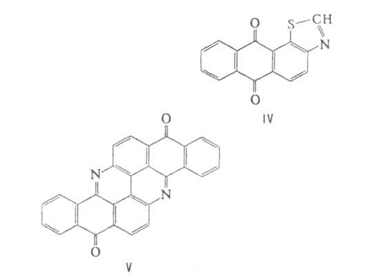

производными антрахинонтиазола (ф-ла IV), а 2-ацетиламино-1-хлорантрахинон
в присут. Си в среде трихлорбензола при 180oC конденсируется
с образованием 2,2'-диацетиламино-1,1'-диантрахинонила, к-рый после одновременного
омыления и циклизации в конц. H2SO4 превращ. в флавантрон
(V) - желтый кубовый краситель и пигмент в полиграфии.
