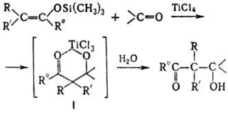

МУКАЙЯМЫ РЕАКЦИЯ, конденсация силиловых эфиров енолов с карбонильными соед. в присут. к-т Льюиса с образованием b-гидроксикетонов, напр.:
В качестве к-т Льюиса используют гл. обр. TiCb4, SiCl4, BF3, FeCl3 и АlСl3. Для осуществления р-ции обычно к смеси карбонильного соед. и TiCl4 (1:1) в СН2Сl2 прибавляют эквимолярное кол-во триметилсилилового эфира енола при т-ре — 78 °С (для альдегидов) и ~0°С (для кетонов). Р-ция региоселективна и протекает через образование стабильного хелата (ф-ла I). Выход b-гидроксикетона 60-95%.

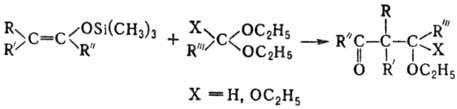

Аналогично альдегидам и кетонам в Мукайямы реакцию вступают также их ацетали и триэтилортоформиат (ортомуравьиный эфир) с образованием соотв. b-алкоксикетонов и b-оксоацеталей:

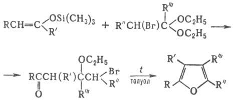

Мукайямы реакция находит применение в орг. синтезе для получения ненасыщ. альдегидов, замещенных фурана и др., напр.:
Последний метод используют в синтезе прир. соед., в частности аналогов витамина А.
