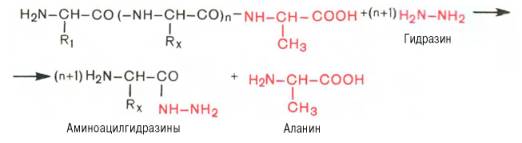

Предложен также химический метод Акабори (S. Akabori), который основан на гидразинолизе полипептида:
Химический метод Акабори (S. Akabori), который основан на гидразинолизе полипептида: гидразин, аминоацилгидразин, аланин
Гидразин, вызывая распад чувствительных к нему пептидных связей полипептида, реагирует со всеми аминокислотами, за исключением С-концевой аминокислоты, поскольку ее карбоксильная группа не участвует в образовании пептидной связи. При этом образуется смесь аминоацил-гидразинов и свободной С-концевой аминокислоты. Последнюю после обработки всей смеси ДНФБ отделяют и идентифицируют хроматографи-чески, для чего образовавшиеся динитрофенилпроизводные аминоацил-гидразинов предварительно экстрагируют уксусно-этиловым эфиром.

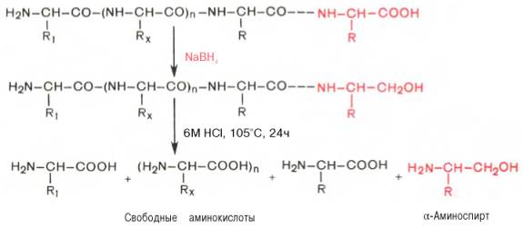

С-концевую аминокислоту идентифицируют также путем обработки полипептида восстанавливающим агентом, например боргидридом натрия. В простейшей форме эту процедуру можно представить в следующем виде:
Идентификация С-концевой аминокислоты путем обработки полипептида восстанавливающим агентом, например боргидридом натрия
Видно, что в указанных условиях только одна, а именно С-концевая, аминокислота будет превращаться в α-аминоспирт, легко идентифицируемый методом хроматографии. Таким образом, при помощи указанных методов определяют природу N- и С-концевых аминокислот.

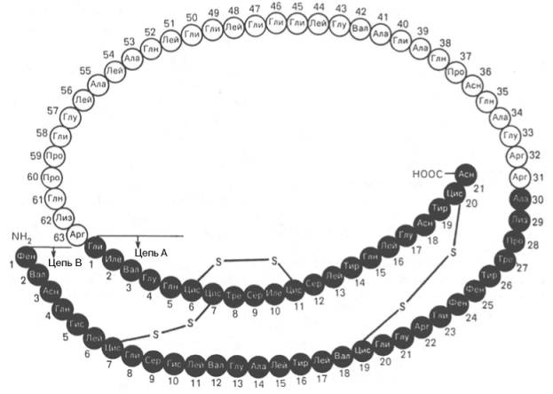

Расшифрованы первичные структуры миоглобина человека (153 аминокислотных остатка), α-цепи (141) и β-цепи (146) гемоглобина человека, цитохрома С из сердечной мышцы человека (104), лизоцима молока человека (130), химотрипсиногена быка (245) и многих других белков, в том числе ферментов и токсинов. На рис. 1.14 представлена последовательность аминокислотных остатков проинсулина. Видно, что молекула инсулина (выделена темными кружками), состоящая из двух цепей (А – 21 и В – 30 аминокислотных остатков), образуется из своего предшественника – про-инсулина (84 аминокислотных остатка), представленного одной полипептидной цепью, после отщепления от него пептида, состоящего из 33 аминокислотных остатков. Строение молекулы инсулина (51 аминокислотный остаток) схематически можно представить следующим образом:

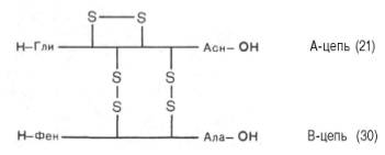

Между цепями А и В и внутри А-цепи инсулина образуются дисуль-фидные (—S—S—) связи. Выяснена первичная структура более 18 инсули-

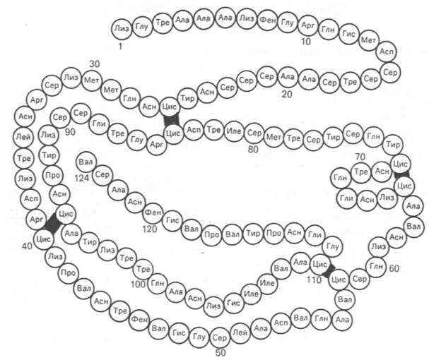

Вторым белком, первичная структура которого расшифрована С. Муром и У. Стейном, является рибонуклеаза (рис. 1.15) из поджелудочной железы, катализирующая расщепление РНК. Фермент состоит из 124 аминокислотных остатков с N-концевым лизином и С-концевым валином, между остатками цистеина образуются дисульфидные (—S—S—) связи в 4 участках.

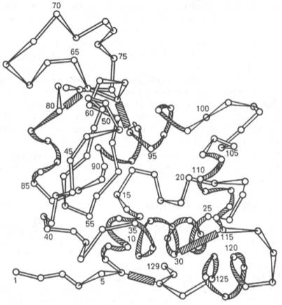

Полностью расшифрована последовательность аминокислот полипептидной цепи фермента лизоцима, имеющего важное защитное и медицинское значение, так как он вызывает лизис ряда бактерий, расщепляя основное вещество их клеточной оболочки. Лизоцим белка куриного яйца содержит 129 аминокислот (рис. 1.16) с N-концевым лизином и С-концевым лейцином.

Первичная структура РНКазы. Цветом выделены четыре дисульфидные связи
Рис. 1.15. Первичная структура РНКазы. Цветом выделены четыре дисульфидные связи.
Первичная структура полипептидной цепи лизоцима (схема)
Рис. 1.16. Первичная структура полипептидной цепи лизоцима (схема).
