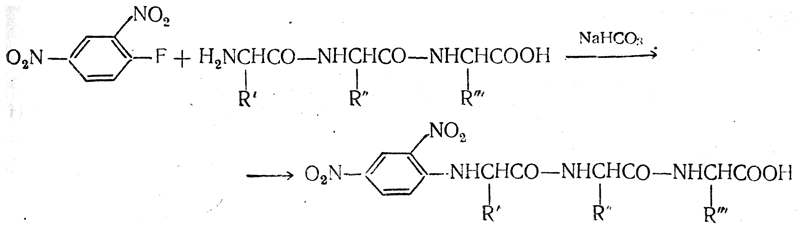

Наиболее часто для этой цели применяется динитрофенальный метод. Исследуемый пептид обрабатывают в щелочной среде при 25—40 °С 1-фтор-2,4-динитробензолом, который реагирует со свободной аминогруппой пептида:

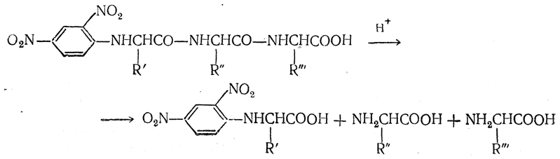

Полученное N-2,4-динитрофенильное производное пептида подвергают полному гидролизу кипящей соляной кислотой. При этом пептидные (амидные) связи гидролизуются, а более прочная связь между 2,4-динитрофенильным остатком и N-концевой аминокислотой сохраняется. Гидролизат содержит все аминокислоты, входившие в состав пептида, кроме N-концевой, которая превратилась в N-2,4-динитрофениламинокислоту:
Последняя легко отделяется от незамещенных аминокислот и идентифицируется хроматографически.

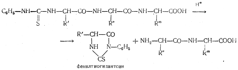

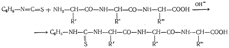

Большое распространение при исследовании пептидов получил фенилтиогидантоиновый метод, который позволяет устанавливать последовательность расположения нескольких аминокислот, примыкающих к аминному концу пептида. Пептид обрабатывают фенилизотиоцианатом в слабощелочной среде, превращая его в N-фенилтиокарбаминовое производное:
В кислой среде оно легко распадается, отщепляя N-концевую аминокислоту в виде соответствующего фенилтиогидантоина (образование устойчивого пятичленного цикла):
В результате этих реакций пептидная цепь укорачивается на одну аминокислоту, занимавшую N-концевое положение в пептидной цепи. Фенилтиогидантоин отделяют и подвергают кислотному или щелочному гидролизу в жестких условиях. Регенерирующуюся N-концевую аминокислоту идентифицируют хроматографически.
