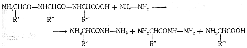

При нагревании пептида с безводным гидразином происходит расщепление всех пептидных связей, в результате чего в гидразиды превращаются все аминокислоты, кроме той, которая занимает С-концевое положение:
Обрабатывая полученную смесь каким-нибудь альдегидом, например энантолом, гидразиды аминокислот превращают в соответствующие гидразоны, легко отделяемые от незамещенной аминокислоты, которая идентифицируется хроматографически. Эта реакция получила название гидразинолиза.

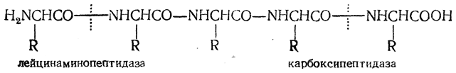

Большое значение приобрел ферментативный метод определения С-концевой последовательности аминокислот. Для этой цели используют фермент карбоксипептидазу, выделяемую из поджелудочной железы крупного рогатого скота. Карбоксипептидаза гидролизует только те пептидные связи, которые образованы С-концевой аминокислотой, имеющей свободную α-карбоксильную группу. Поэтому под действием этого фермента от пептида последовательно отщепляются аминокислоты, начиная с С-концевой. Это позволяет определить взаимное расположение чередующихся аминокислотных остатков.
Ферментативные способы определения последовательности аминокислотных остатков в пептидах иллюстрируются схемой:
