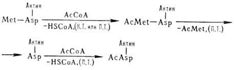

В нек-рых эукариотич. клетках более половины р-римых белков ацетилированы по N-концу. Этот процесс может осуществляться ко- и посттрансляционно (на схеме обозначено соотв. К. Т. и П. Т.), напр.:
HSCoA-кофермент А, АсСоА - ацетилкофермент A, Met-метионин, Asp - аспарагиновая к-та

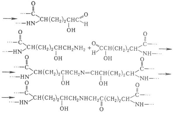

Нек-рые типы модификаций характерны для отдельных белков или небольших групп белков. В частности, в коллагене и неск. др. белках со сходными аминокислотными последовательностями обнаружены 4- и 3-гидроксипролин, а также 5-гидроксилизин. Гидроксилирование остатков про-лина и лизина протекает котрансляционно и имеет важное значение для формирования уникальной структуры коллагена. Гидроксилизин участвует в образовании ковалент-ных сшивок между полипептидными цепями коллагена по схеме:

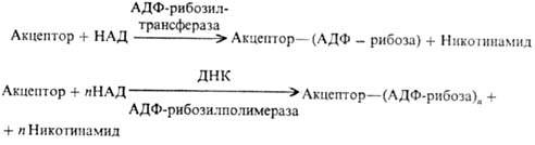

Ядерные белки (гистоны, негистоновые белки) подвергаются аденозиндифосфатрибозилированию и полиаденозин-дифосфатрибозилированию, в ходе к-рого аденозиндифос-фатрибозильные остатки переносятся от кофермента ни-котинамидадениндинуклеотида (НАД) к акцепторным белкам:
Эти две р-ции различны во мн. аспектах. В частности, полиаденозиндифосфатрибозилирование протекает в при-сут. ДНК. Большинство аденозиндифосфатрибозильных групп присоединяется к белкам посредством эфирной связи, образованной группой ОН в положении 5' остатка рибозы и группой СООН С-концевой аминокислоты или глутаминовой к-ты, находящейся внутри полипептидной цепи.
