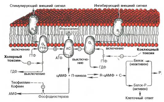

Трансмембранная передача информации с участием аденилатциклазы (АС) и ГТФ-связывающих белков
Рис. 9.11. Трансмембранная передача информации с участием аденилатциклазы (АС) и ГТФ-связывающих белков.
GS - стимулирующий и Gi - ингибирующий ГТФ-связывающие белки; RSи Ri - соответствующие рецепторы для GSи Gi. Показаны участки активации сигнала форскалином, теофиллином и кофеином, а также ингибирования холерным и коклюшным токсинами.

G-белки делятся на несколько типов, причем один из них выполняет стимулирующую, а остальные – ингибирующую функции. Взаимодействие соответствующего G-белка с ферментом–усилителем сигнала приводит к изменению свойств фермента и соответственно к изменению его активности. В случае циклического АМФ (рис. 9.11) возможна как активация аденилатциклазы, так и ее ингибирование (в зависимости от типа G-белков, участвующих в трансформации сигнала). Итогом будет изменение скорости синтеза цитоплазматического цАМФ – активатора протеинкиназ, регулирующих функцию клеточных белков в результате их фосфорилирования. В неактивном состоянии протеинкиназа представляет собой димер из каталитической и регуляторной субъединиц. Активация протеинкиназы обеспечивается связыванием цАМФ с регуляторной субъединицей, что вызывает диссоциацию и активацию каталитической субъединицы.
Субстратами протеинкиназ являются разнообразные белки, фосфорили-рование которых изменяет их активность. Например, активация протеин-киназы А со стороны цАМФ приводит к фосфорилированию гликогенсин-тазы и гликогенфосфорилазы. При этом активность первого фермента подавляется, а второго усиливается (см. главу 10). Таким образом, появление в кровяном русле адреналина, активирующего аденилатциклазу миоци-тов, улучшает энергетическое обеспечение сокращений сердечной мышцы.
