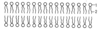

Схема липидного бислоя: 1 - полярная головка молекулы; 2 - углеводородная цепь.
