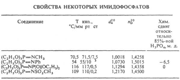

ИМИДОФОСФАТЫ, соед. общей ф-лы XYZP=NQ, где X, Y, Z - AlkO, АrО, N(Alk)2, Cl и др.; Q - H, Alk, Ar, AlkCO, RSO2, (CH3)3Si и др. К имидофосфатам примыкают родственные им соед., напр., имидофосфонаты и имидофосфинаты (соотв. XYRP=NQ и XRR'P=NQ). По номенклатуре ИЮПАК, имидофосфаты рассматривают как производные фосфатов, напр.: (С2Н5О)3Р=NРh - триэтил-N-фенилимидофосфат, (C2H5O)3P=NPO(OC2H5)2 - триэтилдиэтоксифосфорилимидофосфат. Большинство имидофосфатов, у к-рых X, Y, Z - OR и (или) N(Alk)2, - подвижные бесцв. жидкости (см. табл.). Раств. в орг. р-рителях, ограниченно - в воде; легко гидролизуются при Q = Alk [напр., с образованием (RO)2P(O)NHAlk ], медленно - при Q = Аr.
