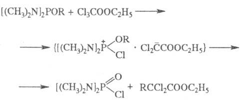

Амидоэсриры фосфористой к-ты хорошо алкилируются по р-ции Арбузова. В нек-рых случаях из-за сильного электро-отрицат. воздействия амидогрупп р-ция идет по др. механизму (вместо орг. радикала в молекулу вводится атом галогена):

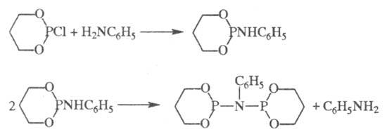

Для получения производных фосфористой кислоты амидов обычно используют р-цию хлорангидридов эфиров фосфористой к-ты со вторичными аминами. Первичные амины, как правило, образуют амиды, склонные к диспропорционированию, напр.:
