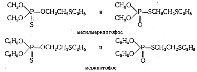

Из эфиров тиофосфорной кислоты в Советском Союзе широкое применение нашли два препарата: метилмеркаптофос и меркаптофос, представляющие собой смеси тионфосфорных и тиолфосфорных эфиров:

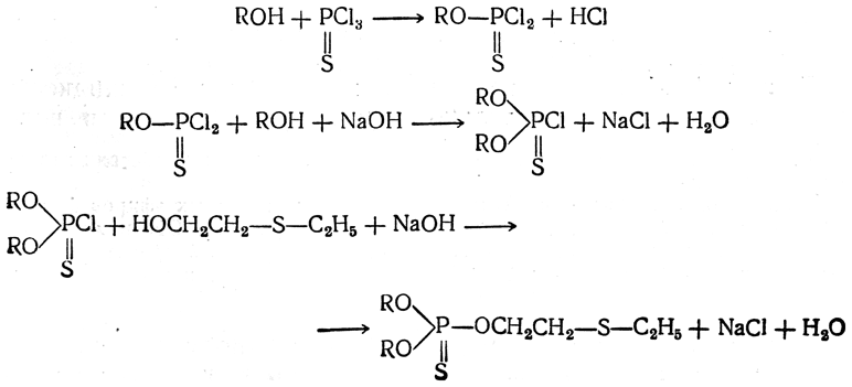

В промышленности они получаются по следующим реакциям:
Эти препараты являются очень эффективными инсектицидами и при норме расхода 0,5—1 кг на 1 га в течение длительного срока предохраняют растения от большинства сосущих вредителей. Практическое применение получил и ряд других смешанных эфиров тиофосфорной и дитиофосфорной кислот.

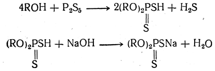

Соли кислых эфиров дитиофосфорной кислоты (с достаточно длинными радикалами R) применяются для флотации некоторых руд, а также в качестве добавок к минеральным смазочным маслам для улучшения их качества. Эти соли получаются следующим путем:
