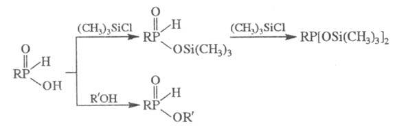

Эту р-цию используют как лаб. метод синтеза первичных фосфинов. Фосфонистые кислоты легко окисляются до фосфоновых к-т, фос-форилируют амины по схеме Тодда-Атертона реакции. При взаимод. фосфонистых кислот с PCl3 образуются органилдихлорфосфины, с PCl5 и SO2Cl2 - дихлорангидриды фосфоновых к-т. Фосфонистые кислоты в виде гидрофосфорильных соед. вступают в р-ции Абрамова, Кабачника-Филдса и родственные процессы с образованием
функциональнозамещенных фосфиновых к-т, легко силили-руются и этерифицируются:
5028-39.jpg Замещенные фосфонистые кислоты при взаимод. с нуклеофилами могут не только обменивать заместитель на остаток нуклеофила, но и перегруппировываться, напр.:
