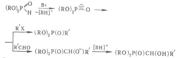

В присут. оснований гидрофосфорильные соединения теряют протон, превращаясь в амбидентный анион, к-рый легко реагирует с электрофилами по атому Р, напр.:
В ряде случаев р-ция может проходить по атому О фосфорильной группы, напр.:

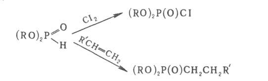

Возможны также р-ции с электрофилами в присут. к-т, к-рые катализируют переход гидрофосфорильных соединений в вещества с трехвалентным Р. В присутствии инициаторов радикальных реакций гидрофосфорильные соединения могут реагировать также по радикальному механизму, напр.:
