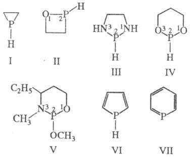

Называют фосфорсодержащие гетероциклы по правилам номенклатуры гетероциклических соединений с использованием префикса "фосфа" (в нек-рых случаях "фосф" и "фосфор"; последний применяют всегда, если корень начинается с букв "ин"). Цифровые индексы указывают положение заместителей в кольце. Напр.: соед. I наз. фосфиран, соед. II - 1,2-оксафосфетан, соед. III -1, 2, 3-диазафосфолан, соед. IV- 1,3, 2-диоксафосфоринан, соед. V - 3-метил-2-метокси-4-этил-1, 3, 2-оксаазафосфори-нан, соед. VI - фосфол, соед. VII - фосфорин.

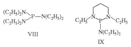

Наиб. подробно изучены моноциклич. фосфорсодержащие гетероциклы. Насыщенные моноциклич. фосфорсодержащие гетероциклы во многом напоминают по св-вам соответствующие ациклич. соединения. Так, соед. VIII и IX проявляют примерно одинаковую склонность к окислению, суль-фуризации, алкилированию. Оба реагируют со спиртами с разрывом связи P-N. Однако ациклич. соед. легко обменивает на алкоксил все три амидогруппы, а циклические -только одну (экзоциклическую); др. группы также могут принимать участие в обмене, но в более жестких условиях.

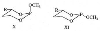

Реакц. способность таких гетероциклов зависит и от их геометрии. Так, стереоизомер X с аксиальной алкоксильной группой легче окисляется по атому P, чем стереоизомер XI с такой же группой в экваториальном положении.

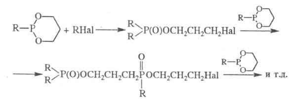

Фосфорсодержащие гетероциклы, содержащие в цикле связи P-O, могут полимеризо-ваться. Катализаторы такого процесса - алкилгалогениды, "включающие" механизм Арбузова реакции, напр.:

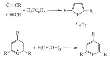

Для получения фосфорсодержащих гетероциклов используют разл. р-ции, напр.:
