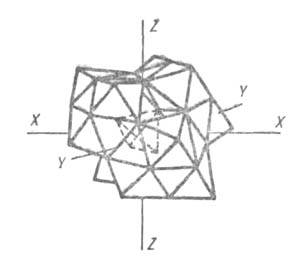

Изополианионы содержат мостиковые связи М—О—М, где M-Mo(VI), W(VI), V(V) или Nb(V); структура изополианиона построена из октаэдров МО6, соединенных между собой вершинами, ребрами или (реже) гранями. В структуре одного из наиб. известных гетерополианионов [Эn+М12О40](8-n)- имеется центральный тетраэдр ЭО4, каждый атом О к-рого является вершиной трех октаэдров МО6 (см. рис.). В зависимости от числа гетероатомов гетерополисоединения могут быть одно-, двух- и трехъядерными. Пример одноядерных соед.-К3[РМо12О401, двухъядерных-K8[Co2W12042].
Структура гетерополианиона [PW12O40]3- Гетероатом расположен внутри тетраэдра, атомы металла -внутри октаэдрдв; сочленение тетраэдра ЭО4 с октаэдрами МО6 показано на примере одной вершины тетраэдра.
