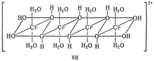

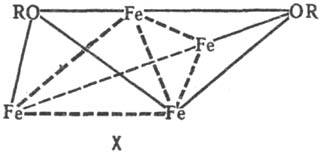

В тетраядерных координац. соед. атомы металлов могут выстраиваться в цепь, напр. соед. VIII, образовать цикл (соед. IX) или тетраэдр (соед. X).

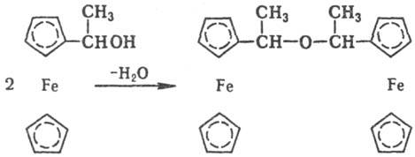

Др. путь-р-ции функц. групп в лиганде, напр.:

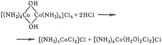

Типичная для полиядерных соединений р-ция-расщепление мостиковых связей с образованием, как правило, моноядерных координац. соединений:
