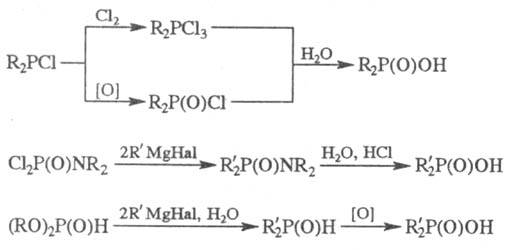

Фосфиновые кислоты с незамещенными алкильными и арильными радикалами обычно получают из диорганилхлорфосфинов, амидо-дихлорфосфатов или диорганилфосфитов:

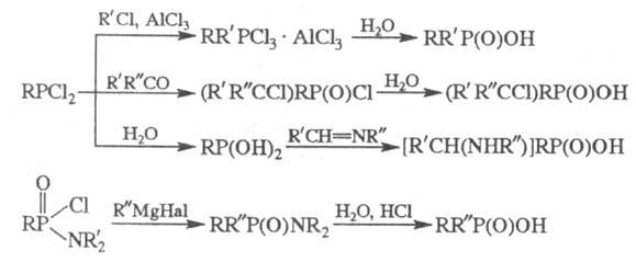

Фосфиновые кислоты с разноименными орг. радикалами можно получать по схеме:
Фосфиновые кислоты образуются также в р-ции H3PO2 с олефинами, при окислении R2P(S)SH, диорганилдифосфиндисульфидов и вторичных фосфинов; в результате присоединения фосфонистой и органилфосфонистых к-т к альдегидам и кетонам. Р-ция H3PO2 с альдегидами и вторичными аминами приводит к a-аминоалкилзамещенным фосфиновых кислот, напр.:
