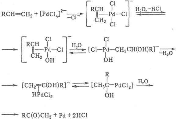

Механизм Смидта реакции включает образование p-комплексов Pd, в к-рых при участии Н2О происходит окисление олефина и восстановление PdCl2; в р-ции участвуют анионы [PdCl4]2-, к-рые образуются при взаимод. PdCl2 с Сl в водной среде:

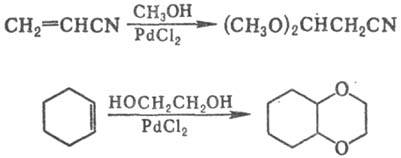

При действии на олефины спиртовых р-ров PdCl2 образуются ацетали или кетали, напр.:
