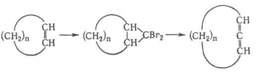

ДЁРИНГА РЕАКЦИЯ, синтез алленов действием на углеводороды с двойной связью дигалогенкарбенов с послед. расщеплением образующихся гем-дигалогенциклопропанов с помощью натрия, магния или литийалкилов, напр.:

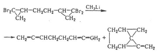

Р-цию осуществляют обычно в эфире при т-ре от - 30 до — 80 °С Дигалогенкарбены генерируют действием на галоформы СННаI3 (обычно СНВr3) алкоголятовщелочных металлов или щелочей. Несопряженные диены легко образуют гем-дибромциклопропаны, к-рые расщепляются в моно- или диалленовые углеводороды. Р-ция осложняется внутримол. циклизацией, напр.:

В р-цию вступают также ненасыщ. алициклич. соединения. В этом случае происходит расширение цикла, напр.:
