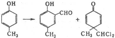

В Раймера - Тимана реакцию вступают алкил-, алкокси- и галогенфенолы, причем легче всего реагируют соед., содержащие указанные заместители в пара-положении к гидроксигруппе. Выходы о-гидроксиальдегидов обычно меньше 50%. Наличие в ароматич. ядре электроноакцепторных заместителей (SO3H, СООН, NO2 и др.) затрудняет р-цию, и выходы ожидаемых продуктов обычно невелики. В случае о- и n-алкил(арил)-фенолов наряду с о-гидроксиальдегидами могут образовываться гем-производцые (аномальная Раймера - Тимана реакция), напр.:

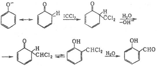

Механизм р-ции включает образование из СННаl3 под действием щелочи дигалогенкарбена, к-рый атакует фенолят-анион:

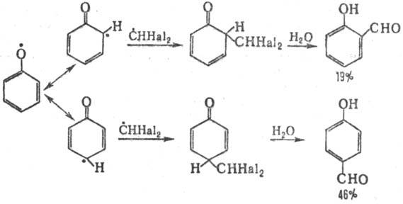

Формилирование фенолов возможно также действием на них галоформа при УФ облучении (т. наз. фотохимическая Раймера - Тимана реакция). В этом случае р-ция осуществляется по радикальному механизму (генерируются феноксильные радикалы и СННа12):

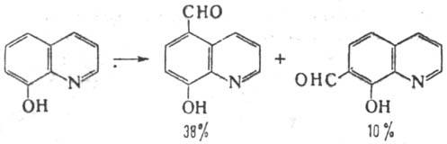

В р-цию, подобную Раймера - Тимана реакции, вступают также гидрокси-производные ряда нафталина, хинолина, трополона, тиазола и др., напр.
