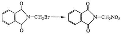

В Мейера реакцию вступают также алициклич., жирно-ароматич. и нек-рые гетероциклич. галогениды, напр.:
