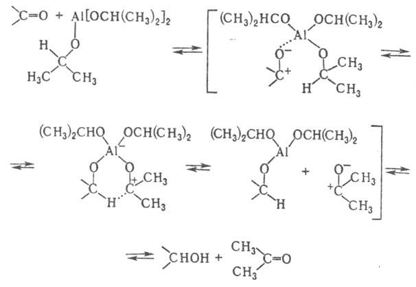

Предполагают, что Меервейна - Понндорфа - Верлея реакция осуществляется через образование комплекса между изопропилатом Аl и карбонильным соед., гидридное перемещение, элиминирование ацетона из комплекса и алкоголиз смешанного алкоголята:
Гидрид-ион присоединяется к карбонильному соед. обычно с пространственно менее затрудненной стороны. Так, при восстановлении циклогексанонов основной продукт р-ции -соответствующий аксиальный спирт. Наряду с восстановлением по вышеуказанному механизму, может протекать конкурирующая р-ция с образованием переходного состояния, включающего два моля алкоголята.
