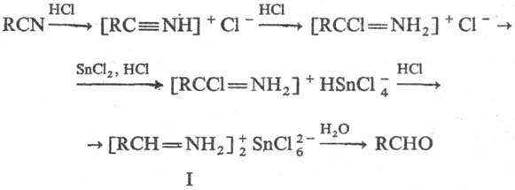

Механизм Стефена реакции включает неск. стадий:
При действии на соль альдимина (I) спиртов или третичных аминов м. б. получены соотв. ацетали RCH(OR)2 или альдимины RCH = NH. Алифатич. нитрилы нормального строения, содержащие семь и более атомов углерода, вместо альдегидов образуют смесь диамида RCH(NHCOR)2 и амида RC(O)NH2.
