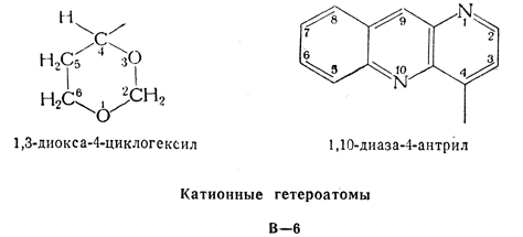

5.13. — Многовалентные радикалы, получаемые из гетероциклических соединений отнятием двух или более атомов водорода от различных атомов кольца, называют, добавляя к названию кольцевой системы окончания -диил, -триил и т. д.
Пример:

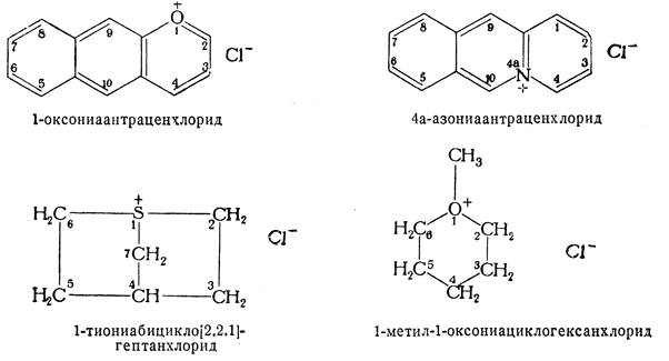

6.1. — Согласно «а»-номенклатуре гетероциклические соединения, содержащие катионные гетероатомы, называют, в соответствии с предшествующими правилами, заменяя окса-, тиа-, аза- и т. д. на оксониа-, тиониа-, азониа- и т. д.; анион обозначается как обычно.
Примеры:
