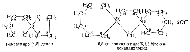

10.1. — Названия гетероциклических спиросоединений, отдельные звенья которых представляют собой только простые моноциклические структуры, могут быть образованы путем прибавления «а»-обозначений гетероатомов (см. табл. I, правило В—1.1) в качестве префиксов к названиям спироуглеводородов, составленным по правилам А—41.1, А—41.2, А—41.3 и А—41.6. Нумерация спироуглеводородов сохраняется, и гетероатомы, в соответствии с порядком, указанным в табл. I, должны получить настолько низкие номера, насколько это допускает нумерация циклической системы. Если есть возможность выбора, то гетероатомам должны быть приписаны более низкие номера, чем двойным связям.
Примеры:

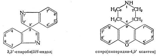

10.2. — Если по крайней мере один компонент моно- или полиспиросоединения представляет собой конденсированную систему, то спиросоединение называют согласно правилам А—41.4 или А—41.7, причем спироатом должен получить настолько низкий номер, насколько это совместимо с нумерацией, принятой для конденсированной системы компонента.
Примеры:
