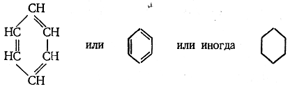

Б. Ряд ароматических соединений, выделяемый ввиду определенных химических особенностей относящихся к нему веществ. Для соединений этого ряда характерно присутствие в молекуле циклической группировки из шести атомов углерода, находящихся во втором валентном состоянии. Наиболее простым из ароматических соединений является углеводород формулы С6Н6, который называется бензолом. Все ароматические соединения бензольного ряда содержат ту же кольчатую группировку, которая содержится в бензоле. Эта группировка и называется бензольным, или ароматическим, ядром.
Формулу бензола обычно принято изображать так:

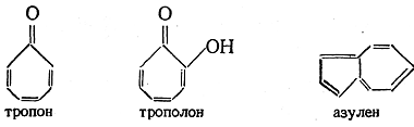

Существуют также небензольные ароматические соединения, примерами которых могут служить тропон, трополон, азулен;
К этому же ряду должны быть отнесены дициклопентадие-нильные металлоорганические соединения типа ферроцена.
