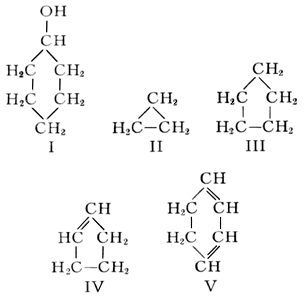

Алициклические соединения, органические соединения, в молекулах которых имеются замкнутые кольца из углеродных атомов. Так, циклогексанол (1) содержит кольцо из 6 атомов углерода. Ароматические соединения тоже содержат замкнутые кольца, но обладают рядом существенных особенностей; поэтому их выделяют в отдельный большой класс органических соединений. Алициклические соединения и ароматические соединения совместно относятся к карбоциклическим, или изоциклическим, соединениям.
Многочисленные алициклические соединения различаются между собой числом колец и их взаимным расположением, числом атомов углерода в циклах, наличием простых или кратных связей между атомами углерода, функциональными группами. Так, известны моно-, би-, три- и полициклические алициклические соединения. Циклопропан (II) содержит 3 атома углерода в цикле, циклопентан (III) — 5, циклогексан — 6 атомов углерода. В отличие от соединений I — III, принадлежащих к циклоалканам, циклопентен (IV) и циклогексадиен (V) — типичные представители ненасыщенных алициклических соединений с различным числом двойных связей.
