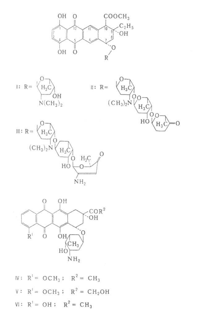

АНТРАЦИКЛИНЫ, антибиотики, представляющие собой гликозиды, в к-рых агликон (наз. антрациклиноном) - замещенный тетрагидронафтаценхинон. Заместителями служат: в гидроароматич. кольце - СООСН3, СОСН3, С2Н5, СН3, ОН (при С9 и С10), в ароматич. части - ОСН3 (обычно при С4) и ОН (при C1, С4, С6, С11). Чем больше гидроксильных групп в молекуле, тем сильнее батохромный сдвиг в спектре антибиотика.
Антрациклины образуются актиномицетами в виде смеси неск. компонентов, молекулы к-рых содержат одинаковые агликоны, но разные углеводные цепи. Антрациклины экстрагируют из культуральной жидкости и мицелия орг. р-рителями. Так выделена большая группа антибиотиков, содержащих в кач-ве агликона е-пирромицинон, напр. пирромицин (ф-ла Г), цине-рубин А (II), рудольфомицин (III). Последние два антрациклина интересны тем, что содержат остатки ранее неизвестных Сахаров - соотв. цинерулезы и реднозы. Известны также антрациклины, в к-рых агликоном служит аклавинон, напр. аклациномицин А (в ф-ле II вместо ОН в положении 1 находится Н).

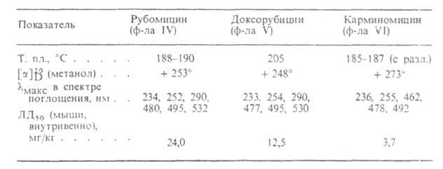

Антрациклины - желтые или красные кристаллы; раств. в орг. р-рителях. наиб. значение
в медицине имеют рубомицин (дауномицин), доксорубицин (адриамицин) и карминомицин
(см. табл.). Первые два продуцируются Streptomyces coeruleorubidus, последний
- Actionomadura carminata. Для строения молекул этих антрациклинов характерно наличие
даунозамина (З-амино-2, 3, 6-тридезокси-
L-ликсопиранозы). Получены сотни менее токсичных "полусинтетич." производных
этих антибиотиков, к-рые, однако, по тем или иным причинам не используют
в медицинской практике.
