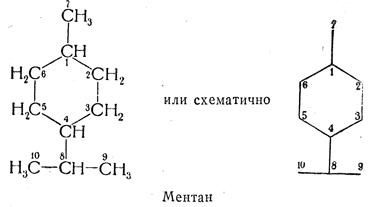

23. Моноциклические терпены рассматривают как производные 1-метил-4-изопропилциклогексана, иначе называемого ментаном; углеродные атомы в нем нумеруют следующим образом:
Названия производных ментана образуются по общим правилам например: ментен-1; ментадиен-1,3; ментанол-3 и т. д.

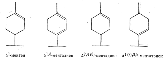

В химии терпенов, стероидов и некоторых других соединений сохранился старый способ обозначения двойных связей греческой буквой Δ (дельта), причем цифрой (показателем) указывают номер углеродного атома, за которым следует двойная связь. Например;
В двух последних случаях показатели 4(8) и 1(7) указывают, что двойная связь находится между 4 и 8 углеродными атомами (она могла бы быть между 4 и 5) и между 1 и 7 (она могла бы быть между 1 и 2). В скобках помещается больший порядковый номер.

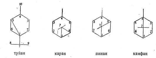

24. Бициклшеские терпены рассматривают как производные следующих бициклических углеводородов:
или схематично:
По одному из способов нумерации атомы в этих углеводородах обозначают как показано в формулах. Названия производных этих углеводородов образуются в соответствии с общими принципами, например карен, пинен, пиненгликоль, камфанол, камфанон и т. д.
Правила IUPAC 1957 рекомендуют несколько иной способ написания формул карана, пинана и камфана и, соответственно, другой принцип нумерации атомов; название камфан заменяется названием борнан:
Hop-структуры этих углеводородов:
