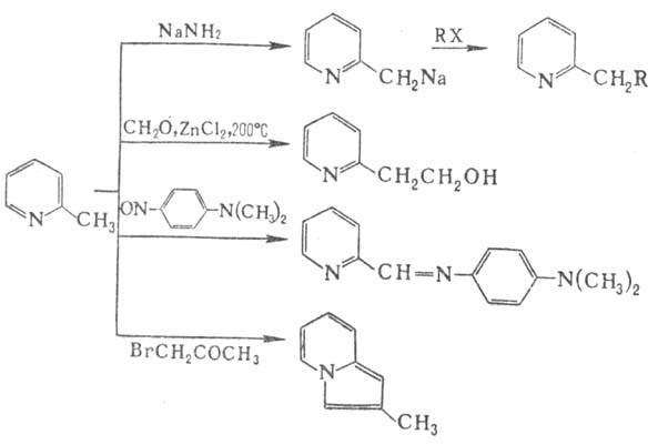

SeO2 - к соответствующим альдегидам. В отличие от b-пиколина
a- и g-пиколины могут подвергаться дейтерообмену по атомам водорода
группы CH3, при действии NaNH2 и C6H5Li
образовывать ме-таллоорг. производные, взаимод. к-рых с алкилгалогенидами приводит
к гомологам пиридина, конденсироваться с альдегидами, кетонами, нитрозопроизводными
и др. соед., напр.:
