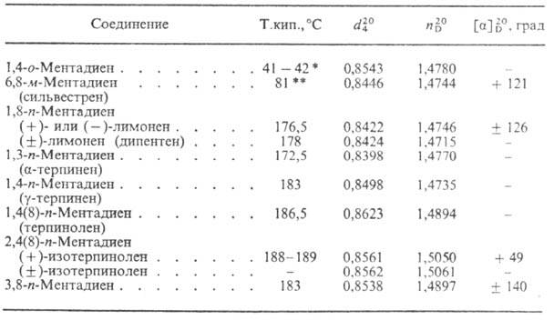

СВОЙСТВА НЕКОТОРЫХ МЕНТАДИЕНОВ
* При 1,5 мм рт. ст. ** При 50 мм рт. ст.
