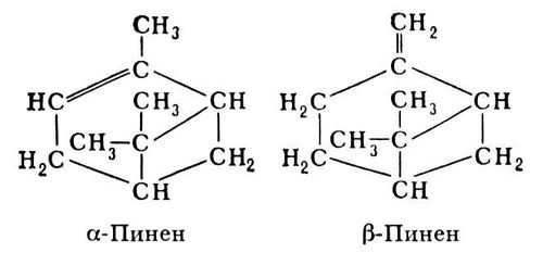

Пинены (от лат. pinus — сосна), бициклические терпены C10H16; бесцветные жидкости с запахом хвои сосны, хорошо растворимые в неполярных органических растворителях, нерастворимы в воде; на воздухе (особенно на свету) легко окисляются. Из известных трёх изомерных a-, b- и d-пиненов в природе распространены a- и b-пинены, или нопинен (tкип 155,9 oC и 166 °С, плотность при 20 °С 0,858 и 0,871 г/см3 соответственно); они содержатся в различных скипидарах, откуда их выделяют ректификацией, и во многих эфирных маслах.
Пинены весьма реакционноспособны; при нагревании выше 300 °С a-пинен изомеризуется в аллооцимен, b-пинен — в мирцен; под действием кислот пинены легко полимеризуются. Пинены применяют как растворители лаков и красок, как сырьё в производстве камфоры, терпинеола, терпингидрата, инсектицидов, душистых веществ и др.
Рис. к ст. Пинены.

  • Структурные особенности:
    • α-пинен имеет бициклическую структуру с эндоциклической двойной связью
    • β-пинен содержит экзоциклическую двойную связь
