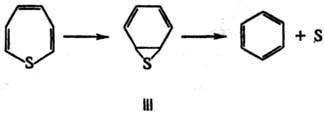

Общая р-ция для всех тиепинов-превращение в ароматич. соед. через эписульфидный валентный изомер бензолэписульфид (III), сопровождающееся выделением серы.:

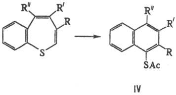

Производные бензо[b]тиепина при термолизе превращ. в производные нафталина. В случае бензо[b]тиепина, незамещенного по положению 2, нагревание с уксусным ангидридом приводит к образованию тиолацетата (IV), напр.:

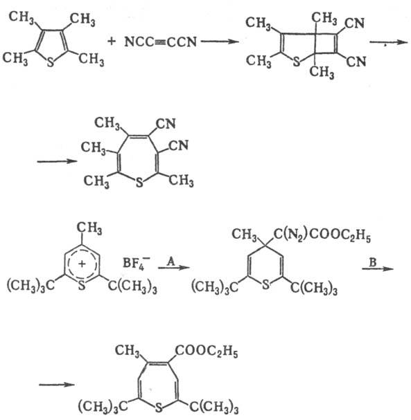

Моноциклич. производные тиепина получают из производных тиофена или солей тиопирилия, напр.:
А-этиллитийдиазоацетат В-аллиллалладийхлорид
