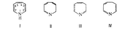

АЗЕПИН (азациклогептатриен). Теоретически возможны 4 изомера: 1Н-азепин, 2Н-азепин, ЗН-азепин и 4Н-азепин (соотв. ф-лы I-IV), однако ни один из них не выделен. Среди производных азепинов (для их молекул характерна конформация ванны) устойчивость уменьшается в ряду: ЗН-азепин > 1Н-азепин > 4Н-азепин > 2Н-азепин

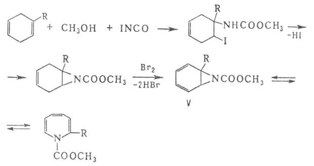

Производные 1Н-азепина устойчивы при наличии электроноакцепторного заместителя у атома N. Они легко димеризуются, образуя аддукты в диеновом синтезе с тетрацианэтиленом (но не реагируют с малеиновым ангидридом и азодикарбоновым эфиром). Общий метод получения: взаимод. 1,4-циклогексадиенов с иодизсацианатом и спиртом с образованием производных азаноркарадиена (V), к-рые находятся в таугомерном равновесии с метоксикарбонил-1Н-азепинами (равновесие обычно сдвинуто вправо), напр.:

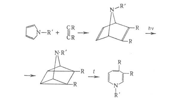

Их синтезируют также взаимод. бензола или его замещенных с нитренами или термич. перегруппировкой азаквадрицикленов, получаемых фотоизомеризацией аддуктов диенового синтеза пирролов с ацетиленами:

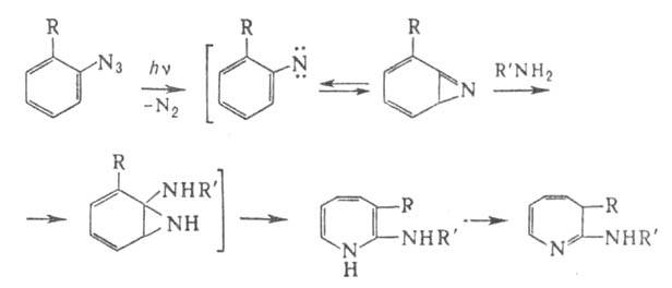

Все известные производные ЗH-азепина имеют заместители в положении 2; присоединение к ним по двойной связи идет гл. обр. в положения 1 и 2. 2-Амино-3Н-азепин получают разложением арилазидов в присут. аминов:
