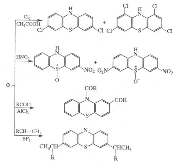

Фенотиазин обладает св-вами ароматических соединений. Является хорошим донором электронов и с разл. акцепторами образует комплексы с переносом заряда. Легко вступает в электроф. замещение, к-рое направляется в первую очередь в положения 3 и 7 и часто сопровождается окислением; ацилирование направляется в положения 2 и 10, напр.:

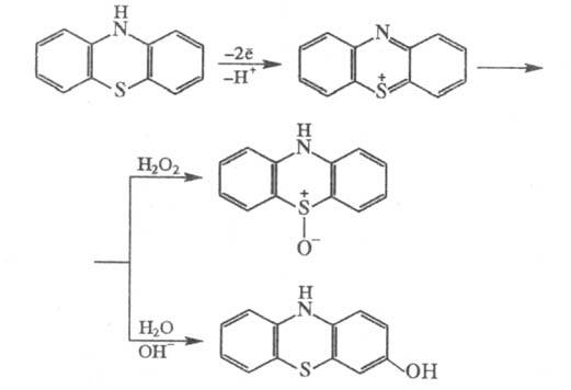

Окисление фенотиазина действием H2O2 или KMnO4 приводит к фенотиазин-5-оксиду или фенотиазин-5,5-диоксиду. Р-ции протекают в виде последоват. стадий с промежут. образованием катиона, в к-ром положение 3 чувствительно к атаке нуклеоф. реагентов, напр.:
